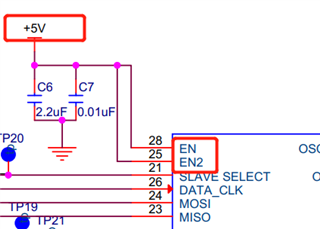

如果我将 TRF7964A 的 EN 和 EN2引脚直接连接至5V 电压、MSP430是否仍能通过 SPI 控制 TRF7964A?

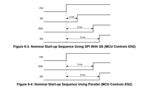

ZHCS904I 指出、对于使用切片选择的 SPI 通信、SS 上拉和 EN 启用之间存在4ms 的延迟。
现在、EN 引脚直接连接到5V 电压、但现在 MSP430芯片和 TRF7964A 之间的 SPI 通信未建立。
这是否与我的 EN 引脚直接连接到5V 电压有关?
在当前条件下、MCU 只能使用并行端口通信来与 TRF7964A 通信。
我现在使用的微控制器芯片模型是 msp430f2370。
请告诉我使用 SPI 通信和 TRF7964A 通信的 MSP430 MCU 的情况是什么。

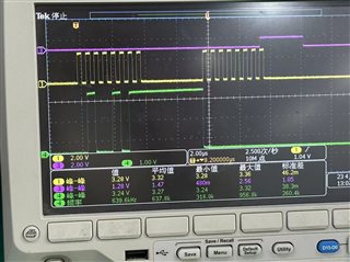

    您好、我参考了其他相关线程、既然 SPI 通信已成功发送、我可以在寄存器0x09上操作、从而使 SYS_CLK 输出不同的频率时钟、但 TRF7960 SPI 不会反馈到 MCU、后者会读取 TRF7964任何寄存器值始终为零
    我指的是 sloc297c 例程的 SPI 通信与 trf7964通信

    昨天、我的 SPI 通信刚刚开始、我可以从 TRF7964接收到数据反馈、
    但在重复若干次后、接收到的数据为零。
    Yaowei。

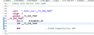

    现在、当我更改电路板时、SPI 开始正常通信、程序继续运行、
    并且在执行轮询命令时会发生程序错误。
    然后、MCU 的 SPI 通信无法读取由 TRF7964反馈的数据。
    SLOC297C 中出现问题:
    NFC_findTag ()->NFC_appIso14443a ()->ISO14443A_selectTag (REQA)->ISO14443A_sendPollCmd (ui8命令)->TRF79xxA_writeRaw (uint8_t * pui8Payload、uint8_t ui8Length):
    如果(TRF79xxA_MAX_FIFO_SIZE+5 > ui8Length)
    SPI_Rawwrite (pui8Payload、ui8Length、bContinuedSend);

    我发现了问题。 我没有正确初始化 trf7964。 因为我的 EN 和 EN2已连接 Vin、所以在我首次上电然后烧录程序时、TRF7964无法初始化。 在重新仿真中、我始终未能遵循 SS 和 EN 的延迟要求、这导致在第一次成功初始化之后、TRF7964的初始化失败。
    八尾威。

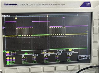

    现在我的 SPI 通信正常运行、但 MISO 接收的数据电平为低电平。 什么可能是原因?
    请回答我的问题、谢谢。
    您好,Yaowei:
    您是否已将 MCU 的 SPI 接口共享给其他 SPI 器件? 当 SS 为高电平时、TRF7964A 的 SPI 不会进入高阻抗状态、需要一个三态缓冲器(请见 固件设计提示文档中的第7.1章)。
    Andreas。
