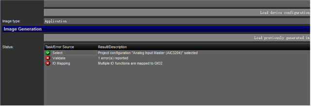

1.我在1个主设备和4个从设备上使用 CC85XXDK-Headset。 4个从器件执行音频输入并通过无线波将数据发送到主机、而主机执行音频输出。 我使用 PPWC 配置主机时、显示已经使用了 IO 端口。
CC85XXDK-Headset 是否 可用于此4T1R 场景?

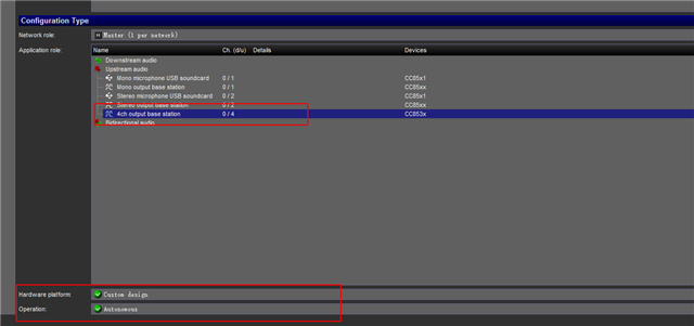

2.当我把硬件平台改为自适应的、音频编解码芯片改为 AIC34时、没有出现上述问题。
如果我将 CC85XXDK-Headset 上的音频编解码器芯片替换为 AIC34、我能否实现4T1R 模式?
Katherine
    您好、Katherine、
    您似乎已经发现必须更改工程配置才能支持更多通道。  您可以  从各自的数据表中比较 TLV320AIC3204和 TLV320AIC34之间的差异、并 比较产品。  您可以使用 CC85XXDK-Headset 演示示例作为基础、为您的定制 4T1R 硬件解决方案生成软件。
    Ryan
    您好、 Ryan、
    您能否提供最新的 PPWC 配置软件 、以便我了解是否可以配置新版本?
    Katherine
    PurePath 无线配置器上已提供最新软件、并且没有更新的离线版本。  请记住、示例项目针对它们要演示的硬件和功能进行了优化。  您可以查看 Texas Instruments\PurePath Wireless Configurator 文件夹中的 application_Roles、audio_devices 和示例以供参考。
