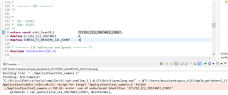

    感谢回复,如图片中所示,我得到了这个错误。 如何解决该问题?
    提前感谢。
    Hi Musa,
    您可以查看生成的 SysConfig 文件、例如 ti_drivers_config.h:
    您能否仔细检查 SysConfig 生成的常数并在程序中使用该常数?
    确保在构建之前保存 SysConfig 文件。
    亚瑟
     我是 ti_drivers_config.h、无法解决问题。 我有2个 ti_drivers_config.c 文件、这是正常的吗?
    Hi Musa,
    这实际上是不正常的、至少来自一个默认示例。
    您是否可以删除不是由 SysConfig 生成的文件? 基本上、保留 Debug\syscfg 文件夹中的内容。
    亚瑟
