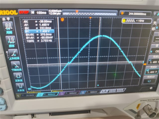

原始代码如上所示。 在示波器上发现、正半个周期和负半个周期的交叉点上将出现失真。 如下图所示、对波形进行多次优化后、仍然会出现这种情况:

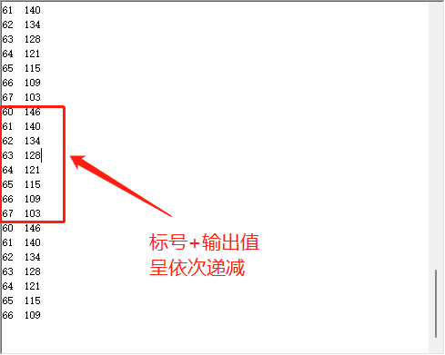

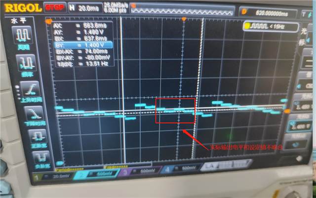

然后、通过串行端口打印数据、逐步排除问题并进行调试。 发现串行端口打印的数据是正常的、但微控制器的实际输出电压与设定的电压不匹配。
如下所示:
那么、如何解决这种情况呢?  遇到的当前问题是、DAC 输出在特定变化曲线下进行水平回归、导致波形失真。

    尊敬的 Yolande:
    此错误已在我们更新的 SDK 版本中修复。 我建议您升级 SDK、并亲自试用。
    亚瑟
    Arthur、您好!
    您好、此问题是从哪个 SDK 版本解决的?
    谢谢。此致、
    约兰德
    尊敬的 Yolande:
    它已修复版本6.40、大约一年前。 同样、我建议您尽可能使用最新的 SDK。
    亚瑟
    Arthur、您好!
    好的、非常感谢您的答复!  我还想知道,我们可以在现有的 5.20.0.52版本下做些什么来改善这种情况?
    谢谢。此致、
    约兰德
    Yolande 您好,有没有任何理由保持在5.20.0.52以下?
    您可以下载最新的 SDK、并解压以下文件:
    • DACCC26XX.board.c.xdt
    • DACCC26XX.syscfg.js
    • DAC26X2.c
    • DACCC26X2.h
    然后将其复制到旧的 SDK 中。
    如果要这样做、我建议您借助 Git 在 SDK 中跟踪所做的更改。
    运行以下命令:
    git init . && git add * && git commit -m "Original SDK"
    您可以放心地进行操作。
    亚瑟
