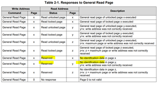

我有关于 RI-TRP-DR2B 的问题。
在表2-1中、"无识别数据"是什么意思?
谢谢。
Eric
     这意味着当您尝试读取时、如果状态指示"保留"、则没有有效的标识数据。
    请参阅文档中描述的以下示例。

    我的意思是、存储在 Tag 的 EEPROM 中的哪种值将被视为"无识别数据"?
    即使我将0x00或0xFF 写入标签的 EEPROM、也不会出现"无识别数据"。
    没有识别数据是指 DBCC 错误吗?
    谢谢你。
    Eric、您好!
    我的意思是存储在 ri 中的哪种值将被视为"无识别数据"?
    即使我将0x00或0xFF 写入标签的 EEPROM、也不会显示"无识别数据"。
    您能否说明一下您是尝试对 EEPROM 进行写入还是从 EEPROM 进行读取?  当您在原来的问题中提到表2-1时、我想您是在询问阅读答案。 表2-1是 对一般阅读页的答复。 您似乎正在向 EEPROM 写入。 您正在向哪个页面写入内容?
     如果您正在编写、您是否遵循了编写格式? 你写入0x00或0xFF 的意思是什么? 您是否按照格式所示提供了写入地址、写入数据和写入帧 BCC?

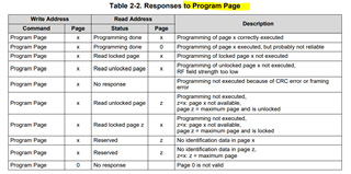

    我正在设计与标签相关的固件。 我已经成功执行了 READ、PROGRAM 和 LOCK、但我仍有一些内容不明白。 其中之一是"无身份资料"的定义。 实际上、我没有遇到过这个响应、但因为 READ、PROGRAM 和 LOCK 响应表中提到了"无识别数据"、我希望能够更好地理解它的含义。
    如果您需要任何其他信息、请告诉我、我将尽力回答。
    Eric、您好!
    ]实际上、我没有遇到过这个回答、但因为"无识别数据"在读、编程和锁的响应表中提到、我希望我能更好地理解它的含义。

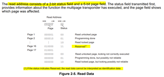

     好的。 您刚才所说的状态不是"11"、它表示"保留"。 如果是这种情况、则所有操作都成功完成。 我想数据表试图说明的是、如果您的"保留"状态为"11"、则不能依赖64位值来识别数据。
