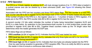

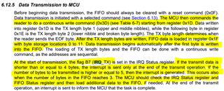

     应用手册中对此进行了说明、FIFO 只有12字节深。 要发送超过12个字节、您需要将其分解为多个操作。 请参阅下面的和伪代码。

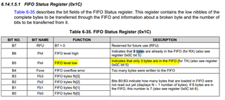

     您是说客户可以成功传输12个数据字节、还是在第一次传输中仅传输12个字节。 这是有区别的。  请参见下文。 有标志(1字节)、写入多个块命令(1字节)、第一个块编号(1字节)、块数量(1字节)、然后是具有不同长度的数据。 如果您说客户可以传输12个"数据"字节、那么客户实际上总共传输了16个字节作为4 (标志、命令、第一个块编号和块数占用了4个字节)+ 12 Data = 16。 由于 FIFO 只有12个字节、您只能在第一次迭代中传输8个数据字节、然后  重复步骤2以传输剩余的4个字节。 这就是为什么我询问客户是否已成功传输12个数据字节、还是仅传输以标头开头的前12个字节(标志、命令、第一个块编号和块数)。
    示例代码中没有 API。 我认为客户正在创建自己的功能。 我不是该器件的专家、但阅读应用手册、您会等待中断和中断 ISR 检查是否剩余3个字节。 如果设置了 B5标志、则主机 MCU 需要将其余字节加载到 FIFO 中。
