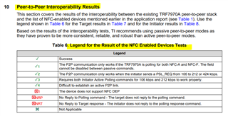

    关于 Android  互操作性、 TRF7970A 和 TRF7964A 器件的常见问题解答(修订版 B)对此进行了说明。 请参见下文。 NFCLink 堆栈是支持读/写、P2P 和卡仿真的最新固件。 没有额外的补丁。 请参阅 NFCLink 独立入门指南
    5.5支持什么 Android 手机互操作性?
    支持 NFC 的各种 Android 手机和平板电脑的 NFC 功能因公司和设备型号而异。 不同的手机和平板电脑使用不同的 NFC 芯片组和软件栈。 因此、并非所有设备都支持相同的 NFC 模式子集。 一些器件不支持有源 P2P、而其他器件不支持基于主机的卡仿真(HCE)。 对于与 TI NFC 参考固件示例的互操作性有关的任何问题(涉及对等模式或卡仿真模式)、应参考相应的应用报告。 每份应用报告的互操作性结果部分中都包含一个表格、其中重点介绍了经过测试的 NFC 器件。
    例如、如果您提到 使用 TRF7970A 的 NFC 有源和无源点对点通信(修订版 B)、您将发现以下结果。
    如果您 使用 TRF7970A (修订版 B)转至 NFC 卡仿真 、则将找到以下结果。
