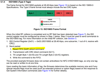

我们在我们的产品中使用 TRF7964A 来读取 ISO15693标签 UID、并且我们能够读取标签 UID。
参考示例代码显示 TRF IC 首先复位(使用软 INIT 命令、然后空闲命令)、然后设置为读取 ISO15693标签(ISO 控制、调制器控制、FIFO IRQ 电平和 NFC 目标方电平寄存器)、为每个读取周期进行设置。 我知道必须在初始化期间完成、但是否必须在每个读周期后重复此配置?
如果我没有向 TRF IC 发送软复位命令、会发生什么情况? 由于我们的要求是只读 ISO15693标签类型、我们是否仍然需要在每个读取周期完成后反复重新配置相同的设置?
     我认为您不需要为每个操作执行 soft_init。 只需要初始化。  但是、要开始任何读取/写入操作、必须从 FIFO 复位命令开始。   有关详细信息、请参阅使用 TRF7970A 的 NFC/HF RFID 读/写器(修订版 B)。
    谢谢你。 我同意。
    但令人惊讶的是、我们在其中一个产品中发现了一个有趣的问题、该问题导致 ISO15693标签的最后一个 UID 字节(E0)被损坏。 我们看到的是 E3或 EB、或者是其他版本、而不是 E0。 虽然在大约100K 读取中发生3次故障的情况下损坏率较低、但损坏模式始终保持一致。 它始终是损坏的最后一个字节(E0)。
    现在、当我们在每个读取周期后向 TRF IC 发出 SOFT_INIT 时、这些错误都会消失。 我们不知道为什么?

    我想回到 Krishna 关于读取周期的原始陈述。 您能解释一下读取周期的定义吗? 在以下两种情况下、您的读取周期是多少? 如果您对读取周期的定义与以下两个定义不同、请进行详细说明。
    1. 打开系统电源、使用软初始化(软复位)和 ISO15693设置初始化设备、然后在不更改 TRF 设置的情况下读取标签。
    2. 您‘re‘re上电、使用软初始化(软复位)和 ISO15693设置初始化器件、并完全在构成" AD 周期"的过程中读取标签的全部内容、然后他们返回并使用软初始化等重新初始化器件(每次您开始下一个 AD 周期时、就是 TI 代码的工作方式)
    如果您反复读取标记 ID、则意味着要启动新的库存命令。 在您启动新的清单命令(换句话说、启动新的读取周期)之前、您是否首先向器件发出软件复位? 这个问题的答案非常重要。

    否 我认为这不适合第二种场景、而适合第一种场景、因为第二种场景是在读取周期之前发出软件复位。 那就是我们的 TI 准则做到了这一点。 基于此假设、对 TI 代码(SLOC297)执行了大量测试、以使用各种协议的标签。 您的描述适合第一种场景、在这种场景中、您首次发出软件复位、然后在随后的1000次中不会复位器件。 这与 TI 准则背道而驰。 在我几周前给大家的第一次答复中、我想你们要描述一个序列、如下所示、读取周期只是一个读取命令。 在这种情况下、读取命令之间无需复位器件。
    Soft INIT -> Inventory command -> Read Block (作为一个读取周期)-> Read Block (作为另一个读取周期)-> Read Block ->.....
    trf 在启动新的库存命令之前、我们无法对器件发出软件复位命令、因为该命令会关闭射频、从而使标签关闭。 我们需要为一些高级标签操作保持供电。
    在我与我们的专家讨论如何处理您的独特情况时、您可以尝试在读取周期前发出软 INIT。 请告诉我结果。
    [/quote][/quote]
    我已经尝试在读取周期之前发出 soft init、错误消失了。 但随后我们还发现(在对我们的产品进行全面测试后)某些高级标签操作失败。
    您碰巧分享了同时适用于其他一些用户的270 us 解决方案。 所以、我注释掉了 soft INIT、并引入了 TX IRQ 和 FIFO 复位之间的延迟。 该解决方案也适用于我们的用例、但我们想找出问题的根本原因。 我们还希望相信这确实是正确的解决方案。
    trf 我已经尝试在读取周期之前发出软初始化命令、错误消失了。 但是,我们也发现(在对我们的产品进行全面测试之后)一些高级标签操作失败。[/报价]
    除其他功能外、Soft INIT 用于复位器件上的状态机。 TI 建议从软 INIT 开始每个读取周期、以确保器件中的所有状态机都得到刷新并且器件保持在已知良好的状态。 我认为 您应该了解高级标签操作失败的原因。
    trf 您碰巧分享了同时适用于某些其他用户的270 us 解决方案。 所以、我注释掉了 soft INIT、并引入了 TX IRQ 和 FIFO 复位之间的延迟。 该解决方案也适用于我们的用例、但我们想找出问题的根本原因。 我们也希望相信这确实是正确的解决方案。[/报价]
    SLOC297和 NFCLink 独立固件堆栈(SLOA227)都在 TX_COMPLETE 之后就位了 Soft INIT。 我倾向于相信它存在有很强的理由。 添加260us 延迟可能可以为其他客户以及您的客户提供一个独特的解决方案、无法保证相同的延迟可应用于 TI 代码设计支持的所有不同协议。 虽然我会咨询我们的专家、但我会建议您在每个读取周期前对器件进行复位、并调查其他高级标签操作失败的原因。
