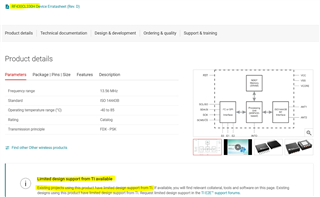

我想将 RF430与 Android 和 iOS 设备一起使用来读写 NDEF 数据。  使用 Android 14和 NFC 工具 v8.11的 Samsung S23正常工作。  带 NFC 工具 v2.31的 Apple iPhone xr 和15。  是否可以对带 iPhone 的 RF430进行读/写操作?

来自留言板和其他在线资源的信息不清楚 iPhone 当前是否支持 ISO 14443B。  从较早的帖子,我理解 iPhone 7与 RF430,但8没有。  我没有找到关于 iPhone 支持当前车型的最新信息。  如表中所示、正在正确读取 Tag Type (标签类型)和 Serial Number (序列号)。
