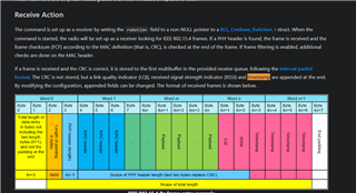

我对 Multibuffer 的使用有一些问题。
1)在文件 IEEE-rxtx_handler.html (RX 多缓冲区的内部数据包格式)中、它将时间戳列为4字节。 "IEEE 802.15.4 Rx 帧条目示例"图中时间戳的具体顺序是什么?
2)时间戳是否使用与 RCL_Scheduler_getCurrentTime ()和 RCL_Scheduler_delta ()相同的格式? (SYSTIM、使用0.25us 阶跃)

    您好、Russell:
    我们最近更新了 IEEE 文档: 无线电控制层(RCL):IEEE 802.15.4 Rx 和 Tx 命令处理程序、您是否已经引用了本文档、因为它在查看 IEEE 命令标头和信息时应该会很有用。
    Alex F
    是的、我的前2个问题与该文档图中所示的时间戳格式相关。   我没有看到有关时间戳字节排序或单位的详细信息。  我有兴趣将它们与当前系统时间进行比较。
    您好、Russell:
    我可以联系开发 PHY 的内部团队、看看他们是否对字节排序和时间戳有更多详细信息。 (我认为对于时间戳、RX 现在正常工作、而不是 TX)。
    Alex F
    如果我的雇主希望直接与我联系、则与 TI 签订了 NDA。
    您好、Russell:
    我会询问单位,因为它不清楚,但他们应该存储在统计部分。

    由于商品不清楚、我将询问这些商品、但它们应存储在统计信息部分。  [报价]
    它们能否与当前系统时间(RCL 调度程序时间)或 类似计时器甚至相互进行比较?
    [/quote]
    您好、Russell:
    我收到 rnd 的回复:
    是的、时间戳以0.25us 为单位、字节顺序为(与芯片的其余部分类似)小端字节序。
    Alex F
