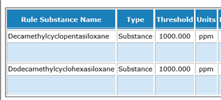

     受影响表示 REACH SVHC 列表中的物质高于允许的1000ppm 阈值。  此列表中的物质不受使用限制、但确实需要充分披露。  在这种情况下、业界经常使用"受影响"一词、而不是说"否"或"失败"、因为这不是硬通过/失败的情况。
     以下物质是触发受影响状态的因素。  这些仅为高度关注物质(SVHC)。  它们不会以任何方式被禁止或限制使用。  TI 有义务披露该存在情况并重点说明其是否超过 SHVC 的1000ppm 允许阈值。 欧盟 SCIP 数据库中也声明存在这些物质。 这满足了将这些产品进口到欧盟的所有要求。  再次,不被禁止,但可报告,我们正在报告。 通常、客户的主要顾虑通常与未来可能出现的限制或供应连续性问题有关。  SVHC 列表中的大多数物质从未发展到这样的水平、但我们无法对此作出承诺。
    这很有用、但您能否披露2种物质超过阈值的程度? 我们需要知道这一点。
     它为2000ppm。
