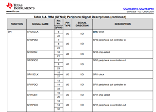

例如、如果您要使用 SPI 端口并选择 SPIO、如果引脚的功能正确、是否可以将其拆分为任何 DIO 编号?
我想使用以下映射来表示一个示例。
DIO4:   SPI0PICO
DIO5:  SPI0POCI
DIO7:  SPI0CLK
DIO20:SPIO0CLK

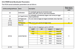

另一个问题是、在 ROM 引导加载程序参数中、pinTriggerDio 的值在 FCFG 中默认设置为21、这是否意味着 DIO21设置为此函数?
    Jens、您好!
     由于 SPI 信号只能多路复用至某些引脚、因此您必须参阅数据表的表6-3和6-4:
    我已查看过您的映射、只要 DIO7用于 SPI0CSN、这些值都有效。
    是的、pinTriggerDio 值21指的是 DIO21。
