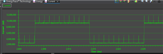

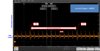

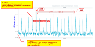

我测得的电源电流波形快照如下所示。
我将 LGPT 的计时器周期设置为11毫秒、因此我应该测量1.5mA 的空闲电流、除非触发 LGPT、但事实并非如此。
我想知道造成这种情况的原因。  这是第一个问题。
此外、以1ms 的周期测量脉冲波形。
我也想知道这是什么原因。 这是第二个问题。

    我可能知道计时器仍然每1ms 关闭一次、但 timerCallback 每11ms 关闭一次、这就可以解释我们在图中看到许多1ms 间隔峰值。
    我在 timerCallback 中添加了 GPIO 切换、这是 EnergyTrace 输出、我可以看到:
    (请注意、我们可以在此处看到11个1ms 周期)

     >  是否已按照第6.3.1节所述断开直流/直流引脚并移除直流/直流稳压器?
    有。
    我移除了 LaunchPad 中的电感器 L1。
    但是、电源电流仍然与我的快照相同。 它是2.7mA。
    如果禁用了 DMA、我认为电源电流应该为1.5mA、如数据表的以下说明所示。
    但为什么情况不是这样呢?
     >  从我可以告诉计时器仍然关闭每1毫秒,但 timerCallback 关闭每11毫秒,这可以解释我们在图表中看到的许多1毫秒间隔峰值。
    是否无法停止1ms 计时器?
    我没有故意启动1ms 计时器。

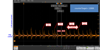

     > 对于1毫秒计时器,我认为我们看到的1毫秒周期来自"counterTarget = 48000; //1ms 与48 MHz 的系统时钟"
    我将 counterTarget 设置为12000、并检查了波形。
    因此、 1ms 周期峰值没有改变、仍然存在。
    (根据计算结果、11ms 间隔改为2.75ms。)
    下面是屏幕截图。
    原因是什么? 还有可能改进吗?
    我的目标是测量实际空闲电流、但我认为上面的波形不能称为空闲电流。
    (与 数据表相同、空闲电流为1.5mA。)

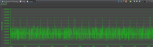

    我下载了新发布的8.40 F3 SDK 进行测试、启用了 LGPTimer (1ms)并添加了 while + SLEEP 环路(但仍有计时器回调)、平均电流约为1.7 mA (接近数据表):
    (*这通过 Energy Trace 进行供电、因此器件由3.3V 而不是1.8V 供电)
    e2e.ti.com/.../5165.empty_5F00_LP_5F00_EM_5F00_CC2340R5_5F00_freertos_5F00_ticlang.zip
    (*请注意、我将使用红色 LED 来测量 LGPTimer)
    Alex F

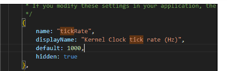

    对于前面有关 LGPTimer 处于活动状态时的连续1ms 峰值的问题、这当前是由 FreeRTOS tickrate (触发 ISR 以使 OS 保持运行)导致的、通过调整该值、我们可以增加或减少事件发生的周期。
    RND 的建议:
    为了执行功率测量、您可以在 FreeRTOS 中设置可能的最长节拍率并测量两个节拍之间的 LGPT;如果您不受 FreeRTOS 限制、这纯粹是为了执行测量、我建议转向 nortos 示例。
