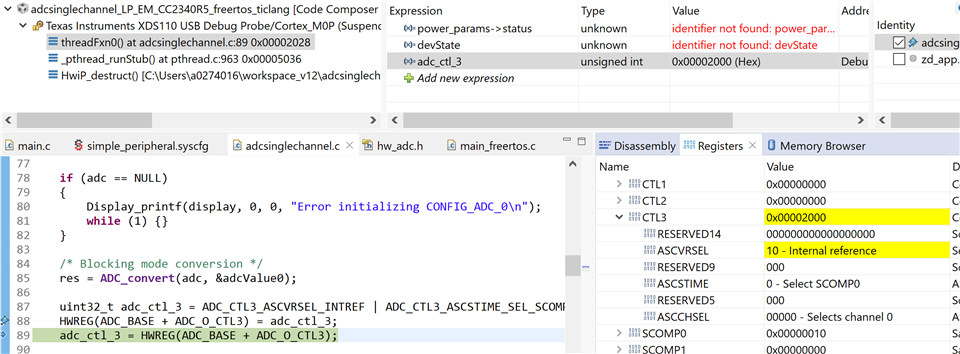

    我很难理解这个、因为我运行相同的测试、可以查看 ADC.CTL3寄存器更新、并且 ADC_ctl_3在之后保留其值:
    我的代码添加如下:
    #include <ti/devices/cc23x0r5/inc/hw_adc.h>
    #include <ti/devices/cc23x0r5/inc/hw_memmap.h>
    #include <ti/devices/cc23x0r5/inc/hw_types.h>
        uint32_t adc_ctl_3 = ADC_CTL3_ASCVRSEL_INTREF | ADC_CTL3_ASCSTIME_SEL_SCOMP0 | ADC_CTL3_ASCCHSEL_CHAN_0;
        HWREG(ADC_BASE + ADC_O_CTL3) = adc_ctl_3;
        adc_ctl_3 = HWREG(ADC_BASE + ADC_O_CTL3);
    Ryan
    有意思。 我拥有这些功能。 我只是再次检查,但仍然没有运气。
    总之、我会在运行时禁用配置基准的功能。 谢谢。
    我使用 F3 SDK v8.40、TI Clang v3.2.2.LTS、默认 SysConfig 器件配置、没有对 adcsinglechChannel 示例项目进行编译器优化的更改、以防有助于算出增量。
    Ryan
