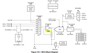

据说 MSP430控制器集成了 SAC 模块、以代替外部的运算放大器、实现充当跨阻放大器的目的。 RF430FRL152H 也是如此、我想应该也是这样、但在数据表、技术参考表中看不到 SAC 的相关内容 我只能在其图中看到 PGA。 芯片是否有用于电流到电压转换的集成模拟电路等? 如何配置 RF430FRL152HEVM 上的芯片、以便在不添加任何外部模拟前端的情况下测量电流?
    [报价 userid="637084" url="~/support/wireless-connectivity/other-wireless-group/other-wireless/f/other-wireless-technologies-forum/1473374/rf430frl152h-rf430frl152hevm-current-measurement-afe-units "]根据书面说法、MSP430控制器具有集成的 SAC 模块来代替外部运算放大器、我认为它的用途类似于充当跨阻放大器。 RF430FRL152H 也是如此、我认为应该也是这样、但在数据表、技术参考表等中看不到 SAC 的相关信息[/报价]
    哪个文档介绍了智能模拟组合(SAC)?  RF430FRL152H 的所有特性都 将记录在 RF430FRL152H 器件数据表和 TRM 中。 此器件上没有 SAC。
    我是指适用于 MSP430 MCU 的 slaa833a、SAC。 如果 RF430FRL152H 中没有 SAC、是否有其他方法可以将其用于模拟电流计量传感器的电流测量? 它的图表中有一个 PGA、但其运算放大器看起来仅用于信号放大。
    您在  RF430FRL152H 上看到的 PGA 是一个适用于内部 SD14 Σ-Δ ADC 的可编程增益放大器。
    那么、这是否意味着 MCU 中没有我可以用于测量模拟电流传感器而需要使用外部电路的内部模块?
    您可以 插入一个极低值的分流电阻器、测量其两端的电压并根据欧姆定律(I = V/R)计算电流。
