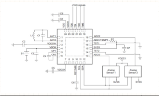

大家好、我之前看过 RF430数据表、看到了这个传感器应用示例。 我不明白的唯一部分是为什么模拟传感器会连接到 SCL 和 SDA 引脚。 模拟传感器是否使用通信方法?
     这取决于您使用的模拟传感器。 我所知道的大多数传感器都允许主机处理器 在采样之前配置特定的设置。 要配置模拟传感器、处理器将使用 I2C 总线与传感器通信。
