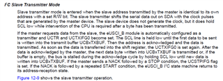

    SCL 和 SDA 的 I2C 波形是什么? 您确定主器件正在向从器件发送时钟吗? 我建议您使用逻辑分析仪或示波器来观察波形。 您的主器件正在从 RF430请求数据。 这意味着 RF430是从发送器。 在从器件发送数据后、主器件应该确认接收到数据。 在这种情况下、从器件不执行 ACK。
    请参阅 I2C 从发送器模式。
