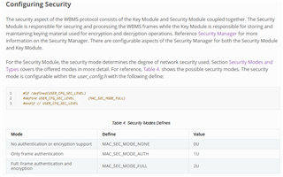

    在中 WBMS 用户指南2.00.03.09 有一个用于设置的变量 安全级别 、如图所示。 但是、我在中找不到该变量 user_config.h 初始文本文件。
    是否因为 SDK 版本太旧而缺少该工具? 或者我是不是只是找不到正确的配置文件?
