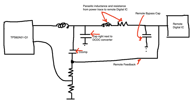

我们使用 TPS62A01-Q1为1V 数字逻辑供电。 数字逻辑位于远离 DCDC 转换器的位置。
由于数字逻辑是远程的、因此我们对直流/直流转换器路径上的 IR 压降很敏感。
我们希望 从远程数字逻辑获取电压检测信号、并将该信号用作  TPS62A01-Q1的反馈。
请参阅图1了解我们的应用原理图。
我们有两个问题:
1) 1)假设我们选择的 Ccomp 足够大、能够提供足够的相位超前来处理电源布线和远程旁路产生的寄生效应引起的相位滞后、您是否看到此配置有任何问题?
2) 2)我们使用 TI 的 TPS62A01-Q1 p-spice 模型对该电路进行了仿真。 请注意、 我们看到在将电流阶跃响应应用到转换器输出时出现异常行为。 具体而言、下面的仿真表明、当我们在5ms 将4欧姆电阻器连接到直流/直流转换器的输出端时、转换器会进行适当响应。 但是、当我们在7.5ms 将负载增加到2欧姆电阻时、转换器会在几毫秒的时间内停止运行、然后再次启动。 您能否说明这是建模误差还是实际的器件行为? 如果是实际的器件行为、转换器将执行什么操作?
