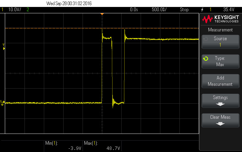

如果您能帮助了解 LM5176在升压控制器实施中的行为、我们将不胜感激、感谢您对 PMP21697参考设计的大力启发。
VI:10-16V
Vo:42伏
IO:最大8A
Fsw:140kHz
我会加入计算器、但我们在使用 Excel 文件时遇到了很多问题。
Sch:
/resized-image/__size/2756x1741/__key/communityserver-discussions-components-files/196/5241.question.jpg
->升压转换器在无负载和低负载(大约<2A 输出)情况下运行良好。 负载较高时、开关会有所不稳定、并且电感器会快速升温。
为了进行调试、我们删除了平均输出电流限制和断续模式。
TVS 二极管 SW2
当负载超过2A 时、SW2:
(我很高兴在该论坛上找到了使用示波器探头上的小接地引脚进行测量的参考)
任何帮助了解正在发生的事情都将受到赞赏。
另外、我们在此设计中省略了 SW2缓冲桥臂。 仅此原因是否会导致开关不稳定?
Joseph。

    您好、Stefan、
    感谢您 的答复。 是的、请参见以下图片(对质量和返工混乱表示抱歉)。 请注意 RefDes 是 不会 匹配我之前上传的原理图、但主要元件应该易于识别。
    我一开始错了、省略了两个隔离 CS 和 CSG 引脚的150R 电阻器。 我必须使用0402组件引脚安装来进行改进。 很明显、我需要重新旋转此 PCB、但我想确认一下电感器电流检测带来的问题。
    该 PCB 为6层2盎司 底部没有组件(直接接触散热器)。
    再次感谢您的意见。
    尊敬的 Joseph:
    对不起图像、我无法进行布局审核。 这只显示了顶层、我不知道另一层上有什么。
    您能不能突出显示并正确标记哪个 CS 和 CSG 被连接并路由到检测电阻器?
    您是否使用了开尔文连接?
     Stefan
    Stephan、您好!
    无开尔文连接、通过多边形进行布线。 CS 的顶层和 GND 的多个内部(CSG)。 检测电阻的尺寸和传输接地电流所需的面积使得布局非常复杂。
    现在、为了尝试隔离这些布局的缺点、我确实尝试了用导线将 CS 和 CSG 重新连接至感测电阻器。 令人惊讶的是、我得到了相同的_精确_结果。 我将再次进行检查、以确保 EN 引脚上没有发生任何欠压事件。
    谢谢你。
    尊敬的 Joseph:
    重新布线时、请扭曲导线、以将注入导线的干扰影响降至最低。
     Stefan
    是的、导线发生了扭曲。 在进一步工作之前、我需要清洁此板并检查所有内容。
