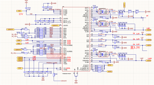

使用 TPS65086470RSKR 的输出 BUCK1-BUCK6没有输出、测得的 VSYS 为15V、PINVIN3/4/5为5V、LD05P0和 LDO3.3都具有输出、VREF=1.24V、CTL1-CTL6都具有外部1.8V 上拉电阻。 目前 OTP 使用数据手册默认状态表、我想知道无输出电压的原因是什么?
附件是原理图设计。
谢谢~
    Rhea、您好!
    我在 LDO3p3没有看到所需的电容、您可以检查吗?
    此外、您能否通读以下原理图检查清单以确保存在所有必要的外部元件、并告诉我是否有任何具体问题?
    https://www.ti.com/lit/zip/slva734
    Sathish
