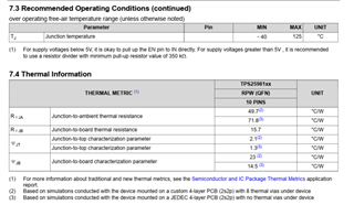

我需要 TA (环境温度) 的信息 TPS259814LRPWR 但是我在数据表中找不到它。
请提供这些信息吗?
    嗨、Sky、
    我想您想知道器件的工作温度范围。
    根据稳态期间器件上的功率耗散、您必须根据结温反算。
    工作电流= I 则功率耗散(PD)将为 I^2*Ron 和 TJ = TA + PD。
    Arush
