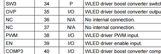

TPS65154 IC 具有"NC"引脚。 数据表显示"无内部连接"。 布局指南将这些引脚连接至"GND"。 将这些引脚连接到"GND"或将其保持悬空是否正确?
    尊敬的 Erkan:
    是、请将 NC 引脚连接至 GND。
