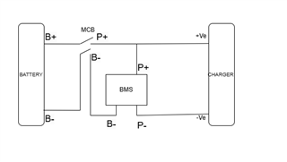

我们使用的是 BQ7791514双堆叠配置。
在充电条件下、电路在 NORMAL 模式下工作、即使电池和充电器之间的主 MCB 关闭、电池也会通过电芯电压检测引脚充电。
请支持解决 这个问题。

    您好、Luis:
    请找到充电状态下 BMS 的接线连接、在这种情况下、即使 MCB 关闭、电池也会继续通过电压检测引脚(VC5)充电。
    谢谢、此致、
    Pooja
    你好 Pooja
    这似乎不是有效的配置。 该部件通常位于电池侧。 它是一个电池组侧保护器、应始终与电池相连。

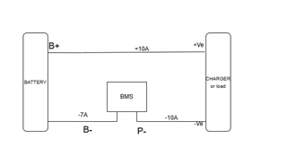

    我已经将 BMS 与充电器或负载连接、如图所示。 但是、当以10A 电流进行充电或放电时、会流经 电池 B 侧 为-7A、而处于开启状态 电池组侧 是-10A、在上 电池 B+侧 、它是+10A。
    可以建议导致这种行为的原因是什么?
    谢谢。此致、
    Pooja
    你好 Pooja
    您是否有原理图?
    这对我来说似乎没有道理。 电流输出应等于电流输入。
