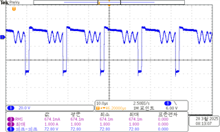

我的客户将 UCC24630用作 SR 控制器、他们询问使用二极管而不是 FET 时效率较低(+5~10%)。
以下是对应的波形(适用于 UCC24630+FET 和二极管整流器)和原理图。

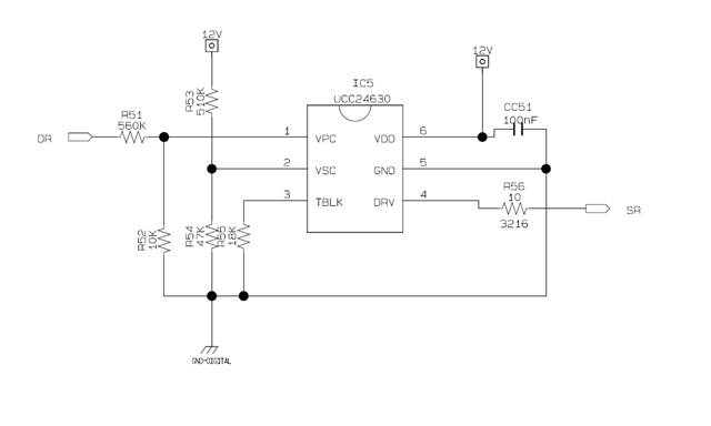

您能不能弄清楚他们的电路板出了什么问题? (之前我为 Rvpc、Rvsc 和 Rtblak 修改了它们。 调整后的波形和下面的波形。)
- 蓝色:第二级变压器输出电压
-红色:第二级电流
 蓝色:第二级变压器输出电压
-正确: R51:560k -> 820k 、R53:510K -> 750k 、R55:18k -> 32k
附件: e2e.ti.com/.../sluc582a_5F005F00_customer_5F00_information.xlsx

    a.在第一个屏幕截图中、原理图中的何处捕获电流波形、流动方向是什么?
    b. 这些屏幕快照的输入和输出测试条件是什么?

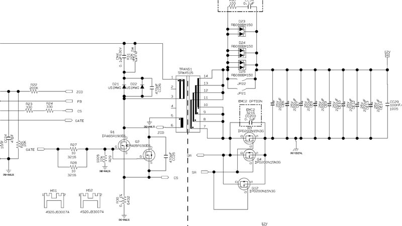

    1. 并联的 MOSFET 绝不能将其栅极直接连接在一起。  每个 MOSFET 应始终在栅极上串联一个电阻器、以抑制 Ciss 与源极电感相互作用时可能发生振荡的任何可能性。   我建议采用 R56 (10R)并对每个 SR FET Q3、Q4、Q12复制它(R56a、R56b、R56c)。
    初级 MOSFET Q1和 Q2也是如此。
    2. EMC2选项中的 D-S 电容器(CC200)也应具有一个串联电阻器;同样的原因是:要通过变压器漏电感或变压器互电感来抑制 CC200振荡的任何机会。
    利用 JP21和 JP22、可以很明显地看出、当 SR FET 工作时、输出二极管发生短路。
    但是、在二极管运行时、不清楚 SR FET 是否短路。
    请执行我的建议1和2。
    如果在操作 SR FET 时仍然存在问题、请按我所述提供新电路和测试信息。

    对于、当 JP21、22短路时、捕获电流、电流似乎被反向捕获。
    对于 b。输入为 AC220V、输出为12V/无负载。 我认为。

    在 二极管位置的第二个屏幕快照中、我假设 SR FET 短路。  我在上一次答复中提到了这种可能性、但你没有证实。  初级侧开关导通时、变压器次级绕组波形变为负(相对于 GND_DIGITAL)、在反激式时间内变为正、然后是死区时间振铃。
    这种行为是 DCM 反激式的典型表现、使用以接地为基准的 SR 时、您应该看到相同的整体形状、不同之处在于它 将反相、并且所有 VDS 电压都相对于 GND-D 为正
    好的、在 第一个 屏幕截图中  SR 电流波形反相后可以看出、当一次侧打开时、二次侧电流呈直线上升然后以斜率下降。  在此下降电流斜率期间、SR 电压上升、并在其上叠加一些振铃。
    电流突然跳变、让我认为电流不会充当反激式、而是充当正向模式。  如果 SR FET 短路、可能会发生这种情况。
    如果 CC200电容器旁路关断 FET 周围的电流、也会发生这种情况。
    您能否删除 CC200、看看情况是否发生了显著变化?
