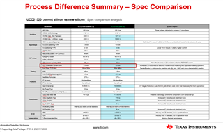

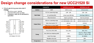

尊敬的 TI 团队:
关于 PCN#20241112000.1、器件:UCC21520DWR
原始 PCN 和支持数据封装上的静态电流值似乎相反。
原始 PCN
支持数据包
请告知哪个值正确、因为客户正在等待我们的回复。
谢谢你。
    您好、Grace、
    对于 PCN 之前的1.8mA 最大值和 PCN 之后的2.5mA 最大值正确。
    看起来第一张图像有一个拼写错误、应该是 MAX 而不是 TYP、第二张图像交换了2个规格。
    感谢您指出这些内容。
    Hiroki
