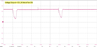

我们在其中一款产品中使用了 IC LM74502QDDFRQ1。
12V_SUPPLY 来自交流/直流适配器。 MPN - AEJ160PS12
适配器的额定最大电流为12.5A。
我们 的产品中有3* BFB1112H 直流鼓风机。
所有直流鼓风机连接在一起
最大持续电流为0.6A、总电流略高于1.8A。
风扇的浪涌电流略高于10A。
当风扇打开时、IC LM74502QDDFRQ1的输出端会出现压降(+12Vin)。
因此、我们的器件正在进行电源复位。
LM74502QDDFRQ1的输入端没有骤降(+12V_SUPPLY)。
这可能是什么原因?
这是因为 IC 的响应时间较慢吗?
此外、在相同电压总线上有共模扼流圈(PLT10HH101150PNK、BNX005-11)。
最好在 IC 之前或之后连接 CMC?

    请与以下信号共享同一个波形。
    VIN、VOUT、GATE、IOUT

    您好团队:
    以下是波形。
    风扇开启时、输入电压降至约8V。
    尊敬的 Sv:
    您能否增加输入电容来支持输入电压、以便在风扇开启时不会下降。

    您好、Shiven、
    我可以尝试增加电容。
    您能否建议一个可以使用的近似值?.
    EN/UVLO 引脚设置为高电平、因此在8V 时不应发生任何 UVLO 事件。
    如果我错了、请纠正我
    另外,如果我们对风扇使用 NTC 浪涌电流限制器系列,这是否会解决问题?.
    正在查找您的回复。
    尊敬的 Sv:
    可以从10uF 开始、以防止压降。
    我知道 EN/UVLO 为高电平、因此不会产生影响。
    NTC 应限制电流、从而防止压降并解决此问题。
