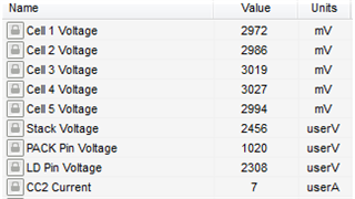

我根据 EVM 原理图构建了电路板。 我使用200欧姆电阻器仿真电池。 我向 PACK 引脚提供了15V 电压、启用 CHG 和 DSG FET、这是芯片读数。
电芯电压正确、但 PACK 和 LD 读数是垃圾的。 对于实际电芯、堆叠读数正确、但 PACK 和 LD 仍为+2...+10V 关闭。 万用表在 PACK 和 LD 引脚上的测量值均为14.7V。
这是预期行为、是否应通过校准来处理?

    在向 PACK 引脚施加15V  电压之前、如果没有负载、PACK 电压测量值是多少? 如果没有负载、PACK 电压应接近电池组顶部电压。
    如果您尚未进行任何校准、 第2.4节 TOS (栈顶)、PACK 和 LD 引脚电压校准 BQ769x2校准和 OTP 编程指南中、 也可以帮助您完成此操作。

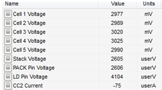

    我将电源连接到电芯5和 GND 之间、并在15V 时将其打开。 这是所有 FET 关闭时的读数:

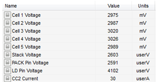

    当我导通 FET 时、可以得到以下读数:
    如果我在电池组引脚之间连接一个200 Ω 电阻器、则电压读数保持不变、但电流读数正确。
    LD 和 PACK 增益相同。 栈增益为~2/3的其他值。
