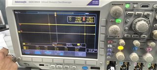

    我已探测 SW 节点;我可以看到峰峰值振幅为16V 的阻尼正弦波电压。该波形并不重复、我只能看到一个波形。

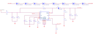

    尊敬的 Karthik:
    您能否上传您的原理图和波形? 谢谢

    您好、Napa、
    对于电感器、您使用的是34uH 还是10uH? 建议的电感在4.7uH 至22uH 范围内。
    BR
    Patrick
    HII Patrick
    如您在原理图中所见、我们使用了10uH、在该范围内。

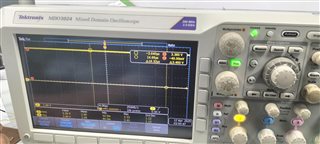

    使能
    这是 SW 引脚、可以看到没有正确的开关。 一段时间内会有一些开关操作、然后会有5V 的恒定电压
    发生正转换

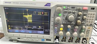

    您还可以在给 IC 上电时捕获 COMP 的波形吗? 您可以将示波器采样点增加到10M、了解更多详细信息。
    BR
    Patrick
    HII Patrick
    请找到附件图像以了解 COMP 引脚的状态
    最初为1V、之后我们可以观察到一些噪声、然后电压会下降到0V
