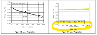

数据表中水平轴上的负载调节仅为1.5A、波形与 TPS742/748的波形非常相似。
请告诉我新芯片的正确负载调整率。
    您好:
    感谢您的提问。
    很抱歉、负载调节仅包含高达1.5A 的负载调节数据。
    请在下方找到高达3A 的负载调节数据:
    希望这对您有所帮助!
    Hannah

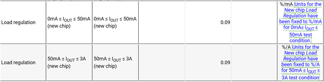

    以下是此器件的负载调节规格:
     50mA < Iout < 3A (新芯片) 0.09%/ mA
    我认为单位的分母是一个拼写错误。
    新芯片的负载调节性能是否下降了三倍?
    是的、这似乎是一个错误。 负载调整率更好。 很抱歉误解。
    我正在等待数据表的更正、但您能告诉我​​新芯片的负载调整率值吗?
    您能帮助修复数据表错误吗?

    嗨、
    感谢您的耐心、我将负载调节值附在下面:
    谢谢你。
    我知道新芯片的负载调节比旧芯片的负载调节更差。
