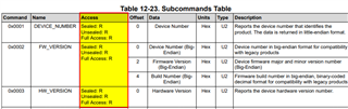

是否列出了可以在每个 BQ76952不同的安全模式中更改哪些命令和设置?  从技术参考手册中:
它说只有一些设置和命令在密封模式下工作、但我看不到每个模式下可用的列表。
感谢您的支持。
    您好 Jessica、
    在 等命令列表中  访问 中的列 最大电阻值  12.1直接命令表 应展示在不同安全模式下可以执行的操作。  表12-22. 仅限命令的子命令表  和  表12.4带数据的子命令 也有这个功能。 我在下面分享了一张图片以供参考。
