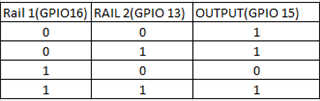

  • 电源轨1映射到 GPIO16、
  • 电源轨2映射到 GPIO13 (TON 延迟为1000ms)、
  • 我需要根据电源轨1和电源轨2的状态在 GPIO15上生成逻辑输出、如下面的真值表所示:
我尝试使用连接到电源轨状态的 LGPO 配置来实现此逻辑、但它没有产生预期的行为。
有趣的是、当我删除了电源轨配置而直接使用 GPIO 而不将它们与电源轨相关联时、逻辑输出与预期真值表相匹配。
您能帮助我了解如何使用电源轨配置实现这种逻辑吗? 是否有建议的方法使用电源轨配置此类逻辑条件?

    假设 GPIO16与路径1、GPIO13与 path2相同
    因此、GPIO15的逻辑等于 GPIO16 + GPIO13的反相
    希望这可以解决您的问题。

    在直接将信号配置为 GPIO 时、我们能够实现所需的逻辑。 不过、我们的目标是使用实现此逻辑 电流 而不是直接 GPIO 配置。
    当我们分配与电源轨相同的信号(电源轨1分配到 GPIO16、电源轨2分配到 GPIO13)时、预期的 LGPO 逻辑为 不工作 就像直接使用 GPIO 时那样。
    请帮助我们了解如何使用实现相同的 LGPO 行为 电流 Fusion Digital Power Designer 中的配置? 有关调试此问题或根据电源轨状态配置 LGPO 逻辑的任何指导、都将不胜感激。

    我们已经尝试了您建议的逻辑、但很遗憾、我们仍然无法实现预期的输出。
    在本例中 LGPO 输出始终为高电平 、与电源轨1和电源轨2的状态无关。

    1. 由于我们使用"电源正常"状态作为逻辑的输入、它是否需要监控引脚或任何额外的监控设置来正确检测状态?
    2. AND 路径仅在存在时的行为方式 一个输入 是否已配置? 它是将单输入视为有效的逻辑条件、还是我们应该注意任何特定的行为?
    您能帮助我们澄清这些要点、以便我们能够更好地调试问题吗?
    再次感谢您的帮助。
    你(们)好
    您必须向 MONx 引脚提供信号来创建电源正常状态。
    当只启用一条路径时、另一条路径将被忽略。
