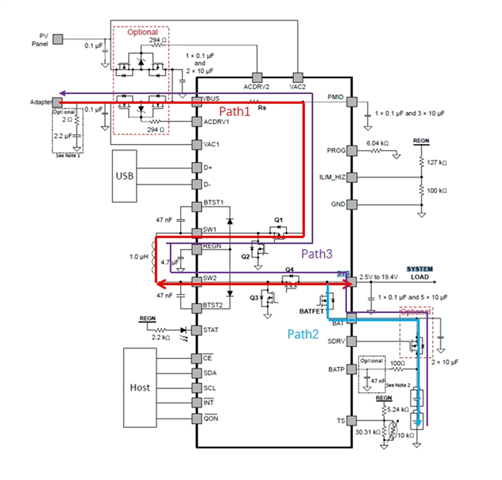

我的客户使用具有许多状态的 BQ25798。 您能帮助我们检查 BQ25798是否能够在系统中正常工作并满足需求吗?
非常感谢。
状态1:电池已断开连接、适配器已连接、系统通过 path1路径供电? 对吗?
状态2:基于状态1、连接蓄电池、通过 Path1为系统供电、通过 path3为蓄电池供电? 对吗?
状态3:基于 状态2、断开适配器将自动打开 Path2反向路径。 电池为系统供电? 对吗?
状态4:基于 状态2、断开适配器、I2C 配置模式为 USB-OTG 模式、并通过 Path3为适配器供电? 对吗?
场景1:当 BQ IC 未配置为寄存器(出厂模式、MCU 未通电)时、适配器已连接、电池已连接、电池已通过 Path1+Path2供电? 对吗?   充电曲线应该是 IC 默认值吗? 对吗?
    您好、Tony、
    感谢您的参与。
    1、是的、正确。
    2.是的,这是正确的。
    3.是的。
    4.是的。
    场景1:是的、电池将通过路径3供电。 是、充电曲线将是 IC 默认值。
