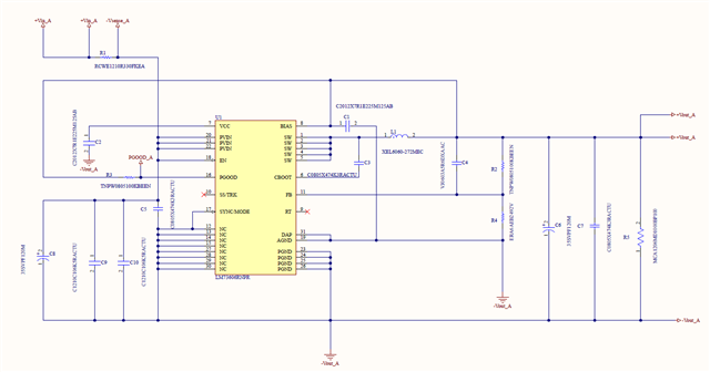

器件型号:LM73606
LM73606设计。 当设计为5.0V 时、转换器输出在~400mV 下测得。 任何帮助都将非常感谢!
    尊敬的 Stephan:
    您可以使用设计计算器并使用推荐的原理图吗?
    www.ti.com/.../SNVR524
    Rahil
    尊敬的 Rahil:
    此设计已在 PCB 上实施、计划于6月进行辐射测试。 原理图中是否有任何因素可能导致低输出电压出现问题?
    Stephen
    尊敬的 Stephen:
    它可能是不稳定的、这正是设计计算的作用。
    Rahil
    明白了、我将完成设计计算。
    Stephen
    如果出现任何其他问题、请告诉我。
