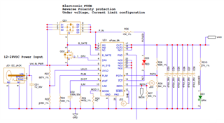

我们一直在使用少量的新设计原型、并且在 PCB 组装后流程的"固件烧录"阶段之后、有两个(四个)电路板发生故障。
在这两个电路板中、 TPS26633RGER 的输入端和 GND 之间出现短路。 我们看到、从电路板的输入端测得、大约在1.5V 时为3A (限流)、几乎所有这些都落在 TPS26633RGER 和之前的反极性 FET 上。
 TPS26633RGER 当然会变得非常热。
其他一些数据点
  • 我们在使用类似的设计之前没有真正遇到过问题
  • 对于这两个电路板、它们在之前和固件烧录过程中都已正常上电
  • 很难将问题与固件联系起来、因为由于电路板无法正确上电、运行固件的 CPU 的电源无法打开。
  • 在两个电路板上、 使用热枪移除 TPS26633可消除短路。 此时、跳线穿过 TPS26633 之前的反极性 FET、导致电路板上电正常(但很明显没有 TPS26633的保险丝功能)
目前、我对导致故障的原因的唯一思考是:
  • 在我们的刻录过程中、电路板具有通过刻录电缆/适配器连接的接地连接
  • 该电路板的主电源24V 3A 由直流桶形连接器提供。 这种情况下的电源为非接地(但双重绝缘)砖型电源。
  • 我怀疑,当没有插入到 任何设备,直流桶连接器的电压确实有一些残余220V 交流电压他们...
  • ...而且、作为桶形连接器(中心引脚正极)、我们很可能会在 GND 之前连接该电源的正电源轨...
  • ...这将导致 TPS26633在其输入端子处看到残余的240V 交流电。
这种分析对您是否有意义?
这种情况是否会导致 TPS2663从 Vin 短接至 GND?
是否有其他可能导致此短路的已知情况?
Daniel
