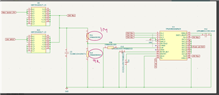

我认为电子保险丝的此电路或行为存在问题。 当我通过主开关连接24V IN 时、电子保险丝 EN/UVLO 和 GND 端子之间存在相同的电压。 但是、输出似乎被拉至低电平。
我为电阻器和电容器选择的值为:
Rvl1 1 MOHM
Rvl2 9.091k Ω
Cin 0.1 μ F
CNRetry 2.2nF
CRetry_delay 2.2nF
ri_lim 115 Ω
CiTimer NC
CdVdt 3.9nF
Rimon 1050 Ω
RPG 10k Ω
COUT 100 μ F
我选择这些器件的电流限制为13A。 我测试时、输出端只有一个较小的负载、适用于为小型<1A 组件供电的直流/直流元件。 测试结果为:
VIN = 25V
VOUT =低电平。
如果我犯了错误、或者您需要更多信息来帮助我解决此问题、请告诉我。 谢谢!

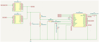

    尊敬的 Sadheedh:
    我假设您的 En 电阻分压器如下
    对于25V Vin、EN 引脚电压将为0.22V、这将使器件保持关断状态。 EN 电压需要大于1.2V 才能使器件导通。 您是否可以增大下拉电阻以便可以累积大于1.2V 的电压。
    Arush
    尊敬的 Arush:
    感谢您的快速答复! 我在进行了适当的修改后对其进行了测试、并且能够按预期运行。
    感谢您的帮助!
