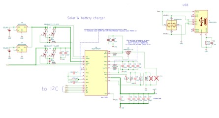

你(们)好
我设计了一个使用 BQ25798来管理电池的器件。 它通过7V ~4W 太阳能电池板充电、并处理单个3.7V 18650锂离子电池(PROG 引脚电阻= 4、7K Ω 1%)。 配线图与‘10.2典型应用'部分数据表中安装船舶 FET 时的配线图几乎相同。 我认为当电池电压降至阈值以下时有一种方法可以中断 VSYS、但我正在测试所有寄存器、但似乎无法保护电池免受过放电(在3V 停止)的影响。 运行几天后、电池电压降至2500mV、并且在电流非常低的情况下充电将不再开始、即使是通过 USB 供电也是如此。
以下是我通过微控制器运行的一组寄存器:

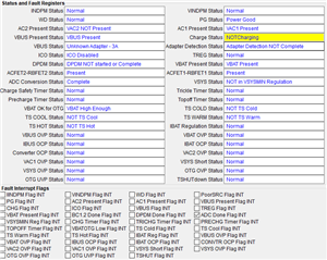

    您是否可以在其中一个故障单元上读取 REG0x1B 至 REG0x27中的状态和故障寄存器?  请记住、故障寄存器在被读取后被清除。

    这些是您请求的日志。 我还要附上电路图
    寄存器 数据值
    1b b.
    1c. a.
    一维 1.
    1e. E0
    1f 0
    20 0
    21 0
    22 0
    23 0
    24 20
    25 0
    26 0
    27 0
    Gian
    尊敬的 Gian:
    从下面的寄存器可以看出、充电器未在充电。  由于唯一的标志报告是 ADC 完成、因此显然多次读取故障标志。  REG0x0F 中的 EN_HIZ 位是否设置为1?
    Jeff
    您好、Jeff
    为了理解错误发生的位置、我读取了一个新模块中仍然正常工作的所有寄存器。 在新寄存器和有问题的寄存器0x0F 上、都包含值0xA2 (EN_HIZ=0)

    /CE 引脚是否被拉至低电平?
    Jeff
    您好、Jeff
    太棒了!!!
    外面的风景看到了我没有看的,因为我认为它是好的。 出于某种原因、微控制器会随着时间的推移、在处于睡眠模式并进入高阻抗状态时、更改用于 CE 命令的引脚的条件。 我将 CE 引脚短接至地、所有内容都再次正常工作。 非常感谢。
