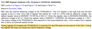

    嘿、所以它可以工作、默认为5V、但我不能像5.9V 那样过、即使我输入最大输出、所以将所有位切换为1、我在开路时总是得到6V (无负载连接、只有万用表)。 降压模式有点正常、可能我的代码不正确?
    #include
    // TPS55288 I2C 地址
    #define TPS55288_ADDR 0x74
    //寄存器地址
    #define MODE_REG 0x06
    #define VOUT_MSB_REG 0x00 // DAC 的 MSB (0x00)
    #define VOUT_LSB_REG 0x01 // DAC 的 LSB (0x01)、在 MSB 之后作为第二个字节发送
    void setup(){
    //在 ESP32上初始化 I2C
    Wire.begin(22、18);// SDA = GPIO22、SCL = GPIO18
    Serial.begin(115200);
    延迟(1000);
    void enable_output (){
    //读取模式寄存器
    Wire.beginTransmission(TPS55288_ADDR);
    WIRE.WRITE (MODE_REG);
    wire.endTransmission (false);//重复启动
    Wire.requestFrom (TPS55288_ADDR、1);
    uint8_t modeVal = 0;
    如果(Wire.Available()){
    modeVal = Wire.read ();
    serial.print ("当前模式值:0x");
    serial.println (modeVal、hex);
    }其他{
    serial.println ("读取模式寄存器失败");
    //设置 OE (位7)
    modeVal || 0b10000000;
    //写回 MODE 寄存器
    wire.write (modeVal);
    如果(Wire.endTransmission()==0){
    serial.println ("成功启用 OE (输出已启用)");
    }其他{
    serial.println ("启用 OE"失败);
    void SET_OUTPUT_VOLTAGE_max (){
    //将 DAC 设置为0x03FF (最大10位值)
    uint16_t reg_value = 0x03FF << 6;//左对齐10位 DAC 值
    uint8_t MSB =(reg_value >> 8)& 0xFF;//应为0xFF
    uint8_t lsb = reg_value 和0xFF;//应为0xC0
    //写入 VOUT 寄存器(MSB、然后是 LSB)
    WIRE.WRITE (VOUT_MSB_REG);//从寄存器0x00开始
    wire.write (msb);
    wire.write (lsb);
    serial.println ("VREF 设置为最大值(≈1200mV VOUT)");
    }其他{
    serial.println ("设置 VOUT 失败");
    void loop(){
    enable_output ();//将 OE 设为1
    SET_OUTPUT_VOLTAGE_max ();//将 VREF 设置为最大值(1200mV)
    delay(2000);//每2秒重复一次

    您好、Stefan:
    请检查是否在写入00h 后写入了寄存器01h。 您还能否检查内部寄存器的值是否与您写入的值相同?
    BRS、
    布莱斯
