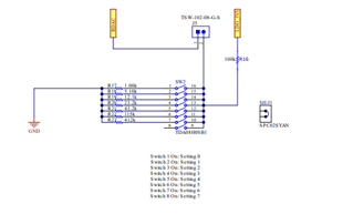

正如上一个主题中关于此问题的提到的、
https://e2e.ti.com/support/power-management-group/power-management/f/power-management-forum/1466254/tps25730evm-tps25730evm-i-would-like-to-know-the-voltage-and-divider-resistance-of-the-adc
我无法理解该 EVM 上的电阻分压器网络。  我目前将 ADC1的开关设置为3、ADC2的开关设置为4。 根据 docs、这应该对应于 ADC1的解码值:2和 ADC2:3
当引发这些开关时、我测量的电压相对于原理图大致正确:ADC1:0.372V (100K/12.1K 的3.3V 电阻分压器)和 ADC2:0.650V (100K/23.2K 的3.3V 电阻分压器)。
问题是这些电压与数据表中表8-1以及 EVM 手册中表2-2所示的 ADINx 值不对应。  根据这些表、在这些电压下、两个 ADC 上的解码值均为5。
错误在哪里?
    您好、Tom、
    DIV 比率是电阻分压器分压比。
    对于 ADC1、12k/(12k + 100k)= 0.10分频器比率=> ADCIN 解码值2。
    对于 ADC2、23.2k/(23.2k + 100k)=.18分频器比率=>分频器比率3。
    DIV 值是电阻器的分压器分压比、而不是电压。 ADCIN 引脚上的电压为上拉电压(3.3V)* DIV。
    谢谢。此致、
    Chris
