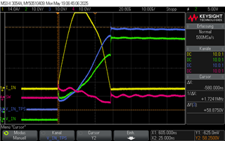

  2. 然后、48V 直流输入连接缓慢或连接不稳定。 具体来说、如果48V 连接器在插接时摆动、则会导致输入电压快速波动、基本上会在稳定前多次在0V 和48V 之间反弹。
在这种"慢速/摆动"48V 连接场景中、TPS92518会损坏。

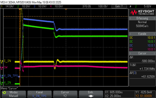

以下是我在 TPS92518损坏时拍摄的两张示波器图片。  它们显示输入电压(V_IN)和输入电流(I_IN)、以及 TPS92518的电压(V_IN_TPS)。 左侧图像将放大。

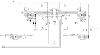

此外、具有并联 FET 调光和电源输入的 LED 驱动器原理图。

    从波形中看不到输入电压是否超过我们器件的绝对最大值。  当示波器设置为最高分辨率时、放大此时的时间将是不错的做法、看看该电压是否超过绝对最大值  如果峰值电流有多高、最好调整电流标度来查看这种情况下的整个峰值电流。
    我想电压过冲会高于器件的绝对最大值(65V)、从而损坏器件。  您可以通过多种不同方式解决此类热插拔事件导致的电压过冲。

    我设法捕获了更清晰的上电事件波形、我将在此处附加/链接以供回顾。 这一新捕获揭示了一些关键细节:
    1. 高浪涌电流和初始短路外观: 在不稳定连接一开始、即 浪涌电流非常高、峰值在+/-6A 左右 。 它最初的行为类似于短路。
    2. 输入电压尖峰: 在这种高电流消耗之后,输入电压(VIN )显著上升,新的波形清楚地显示了它的发展 高于70V 。 我们肯定会集中精力制止这种情况。
    3. VLED 意外上升: 让人眼花缭乱的是  VLED 电压也在上升 减少该输入尖峰事件。 我很难理解这种行为、因为 TPS92518处于默认配置、所以我期望输出关闭(即、如果驱动器没有主动尝试调节电流、VLED 上没有明显的电压)。

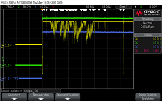

    • 相关 SW 节点 、我按照您的建议进行了测量。 在出现问题的上电事件期间、当输入电压尖峰时、我无法观察到任何异常活动或 SW 引脚开关。
    • 我想我已经找到导致较大电压过冲的主要原因:似乎是这样 我的反极性保护二极管 瞬态 VCM。
    • 之后 移除该二极管 电路的最大电容 输入电压上的过冲消失了 最重要的是 TPS92518 IC 不再被损坏 在热插拔场景中!
