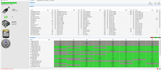

首次连接到 BQstudio 时、全新芯片遇到了图片中所示的错误。 我排除了硬件问题、因为用从其他公司购买的 IC 替换它可以正常通信

    将器件用作自动检测模式意味着您已正确连接到 bqstudio。不过、如果您没有自动连接到电量计接口、则问题可能是您需要将最新固件刷写到系统中。
    谢谢您、
