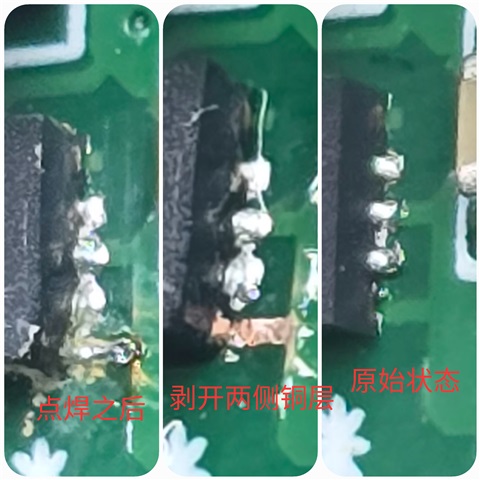

我的 LMQ66410MC3RXBRQ1不起作用! 然后、我调查了这种情况并找到了一些东西。
该布局网站 德州仪器(TI)- LMQ66410MC3RXBRQ1 重定向自 产品页面 LMQ66410-Q1数据表、产品信息和支持_ TI.com 可能会分发一个 缺陷严重的".DRA"文件。
下载的".DRA"文件以这种方式显示   、
它与 德州仪器(TI) LMQ66410MC3RXBRQ1上显示的内容相匹配
这4个 焊盘位于4个角处、即 PIN-1 (EN)、PIN-5 (NC)、PIN-8 (BOOT)和 PIN-12 (NC)、太小、无法确保 回流焊工艺的质量。
尤其是对于该 IC 的引脚1。 PIN-1是使能引脚。
请验证报告的内容、并使焊盘至少增大引脚1 (EN)的焊盘。
