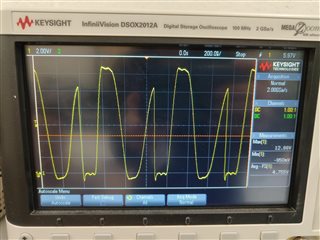

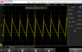

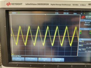

我一直在试验电路板上测试 LM27313-Q1、以验证设计是否符合预期规格。 但是、我注意到输出始终表现出较高的峰峰值锯齿纹波。

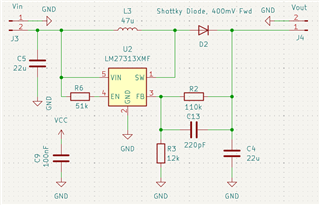

预期输出电压为12V (不同的负载、10 - 200mA)、但测量的波形显示出显著的纹波、如所连接的示波器捕获图所示。 我还提供了测试原理图以供参考。
侧注:添加 C13会使纹波更高、添加更多输入和输出电容器只会改变纹波的时序、但峰峰值保持不变。
您能否说明这种行为是否可能由原理图中的问题引起、或者这可能是在试验电路板而不是在适当的 PCB 上测试设计的结果?
提前感谢您的支持。
振荡器捕获:                                   测试原理图:

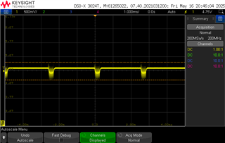

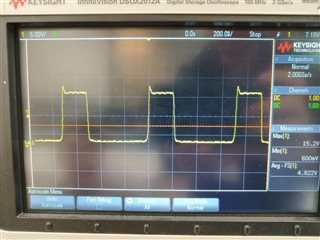

    此外、我注意到、输入电压(Vin)大约每2ms 周期性下降一次 、与输出纹波的时间一致。
    连接 LM27313-Q1后的 Vin 信号:            SW 引脚:
    嗨、Rik、
    在试验电路板上进行测试会导致高噪声并导致问题。 请使用 PCB。 47uH 电感器太大、建议使用10uH。 谢谢。

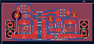

    我已将升压转换器电路从试验电路板过渡到 PCB 以缓解噪声问题。 此外、我将之前使用的47 µH  电感器替换为22 µH 电感器 、因为10 µH 元件不可用。
    尽管进行了这些修改、但输出电压继续表现出之前观察到的相同锯齿波形。 我已验证反馈电阻网络配置正确、输入/输出电容器放置在靠近 IC 的位置、是否遵循数据表中规定的布局指南。
    您能否深入了解这种持续行为的潜在原因?
    PCB 设计:
    嗨、Rik、
    您是否使用了正确的陶瓷电容器(C4为22uF、25V、C5为22uF、10V)?
    如果没关系、您能给我展示5Vin、12Vout、0A 负载和5Vin、12Vout、0.2A 负载下的 Vin、SW、Vout 波形吗?

    尊敬的郑世鹏:
    C4和 C5都使用了22uF、25V。
    5Vin 时的0A 负载(10k Ω):
    VIN 引脚:                                    VOUT 引脚:                                  SW 引脚:
    在5Vin 下具有0.15A 负载(80 Ω)(不支持较低负载):
    对不起,质量低,我当时没有 USB 可用.
    在 PCB 上实现升压转换器后、锯齿波形似乎在较低的负载下消失了。
    您好、
    0A 负载性能看起来正常。 但0.15A 负载 Vout 有3.5k 的低频纹波。 我认为环路不稳定。 可以尝试移除 C13吗?
    尊敬的郑世鹏:
    感谢您的快速答复、环路确实不稳定。
    移除 C13可使环路再次稳定、从而求解锯齿信号输出。
