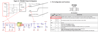

尊敬的团队:
   我们正在 使用组件的原理图符号" TPS7A4001DGNR "、同时验证封装引脚排列。 FB 引脚的电气引脚类型被指定为"O"(输出);但是、在查看设计指南和参考原理图后、我们确定了引脚类型为 发生正转换 。 请澄清。
    尊敬的 Anand:
    FB 引脚应在数据表中标记为输入。 我已经把这个问题放在未来的数据表版本中解决。
