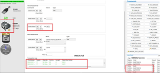

我正在使用 BQ40Z80 EVM、在尝试解封电量计时遇到了问题。
何时使用 高级命令 SMB 在 BQStudio 的选项卡中、若要手动发送 UNSEAL 命令、该命令不起作用-器件保持 SEALED 状态。 但是、当我单击时 解封 仪表板中的按钮、表示电量监测计已成功解封。
您能解释一下为什么存在这种差异吗?
此外、使用来解封 BQ40Z80的正确程序或命令序列是什么 高级命令 SMB ?

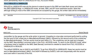

您好、Tom、
请参考该常见问题解答以及"15.4.2 SEALED 转 UNSEALED "、一个常见问题是在4秒内无法发送这两个字。
[常见问题解答]如何在密封仪表后进入解封或完全进入模式?:
https://e2e.ti.com/support/power-management-group/power-management/f/power-management-forum/1106900/faq-how-to-enter-unseal-or-full-access-modes-after-sealing-the-gauge
