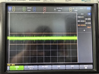

我们的系统是基于 nRF52832的可穿戴设备、其目的是收集和传输 EEG 信号。
我们首次施加了 LP5912 LDO、该 LDO 输出3.3V 电压。
但是、我们观察到 LDO 输出上有显著的交流噪声。
第一个图像仅显示上电状态。
请参考绿色波形。
示波器设置为20mV/div、采用交流耦合(因此、未显示3.3V 直流分量)
即使在激活任何通信功能之前、交流噪声也已超过10mV 峰峰值。
但是、蓝牙接收器模块配对并开始数据传输后、噪声会变得更严重(如下图所示)。
可以看到绿色波形的形状发生了变化。
示波器设置保持不变。
老实说、即使是第一个图中的噪声也已经过高了。
哪些因素可能导致 LP5912输出以这种方式运行?

    2.示波器设置问题
    如前所述、噪声耦合确实可以在较低范围内发生。
    为了连接示波器探头、我在 PCB 上焊接了一根非常短的导线。
    下面的第一个图显示了断电时在 LP5912输出端测量的电压。
    当然、它应该为0V、这里看到的约10mV 变化似乎是探头拾取的噪声。

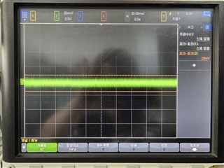

    下一张图显示了通电时的情况。
    此时、尚未进行蓝牙配对。
    您是否看到微弱的尖峰上升和下降?
    当 nRF52832开始蓝牙配对时出现这些波动、可能是由于电流负载增加。

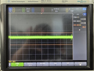

    下一张图显示了配对后的情况。
    向上和向下尖峰略有增加。

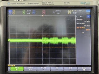

    下一个图像显示了满量程数据采集和传输开始的时刻。
    此时会出现较大的变化。
    我们的器件会收集 EEG 信号、因此我们担心这种噪声可能会耦合到测量中。

    嗨、Heejin、
    从 LP5912数据表中的图36可以看出、~10mV 至20mV 的负载瞬态对于负载电流的突然变化可能并不罕见。 图36显示了5mA 到500mA 的负载阶跃在 LDO 输出端产生~25mV 的骤降:
    增大输出电容可能有助于稍微改善瞬态响应。
    另一种可能是射频耦合到3.3V 输出。 如果是这种情况、在 nRF52832附近(如果 PCB 上的其他位置发生耦合、则在 LDO 处)添加额外的10nF 至10nF 陶瓷电容器可能有助于衰减此噪声。
    尖峰与微控制器上的特定事件是否相关? 例如、它们是否与微控制器从睡眠状态唤醒或蓝牙无线电开始发送时的时间相关? 如果是、是否有办法更改唤醒或发送时序以降低负载瞬态的压摆率?
