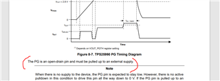

您好的团队、
如果我们在启动后使 PG 和 FLT 保持悬空、则 Vin=Vo=12V。 PG 和 FLT 的浮动电压可能接近0V、它是否会触发电子保险丝关断?
Nison
    尊敬的 Naizeng:
    PG 应上拉至电源。
    FLT 可断开。
