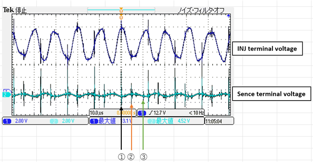

我们目前正在评估 TPSF12C1 有源 EMI 滤波器 IC、感谢您对以下技术问题的支持:
[问题 1]
TPSF12C1 在响应通过检测电容器进入的噪声分量时执行哪种处理或行为? 您能否详细解释一下公开发布的内部信号检测和波形生成流程?
[问题 2]
INJ 引脚上的输出波形频率随 SENSE 引脚上观察到的噪声分量的频率而变化、这种理解是否正确?
[问题 3]
如果检测输入端同时存在多个噪声频率(例如 ① μ V、② μ V 和 ③ μ V)、TPSF12C1 能否主动抵消这两个分量? 还是仅限于对单个主频率的响应?
[问题 4]
之前、我们收到了 E2E 上的指导、认为当 INJ 引脚的振幅接近 VDD 时、它可能指示存在饱和。 您能否提供一个更具体的数值阈值或波形示例来区分饱和与非饱和运算? 如果可能、还请解释导致饱和的内部限制。
