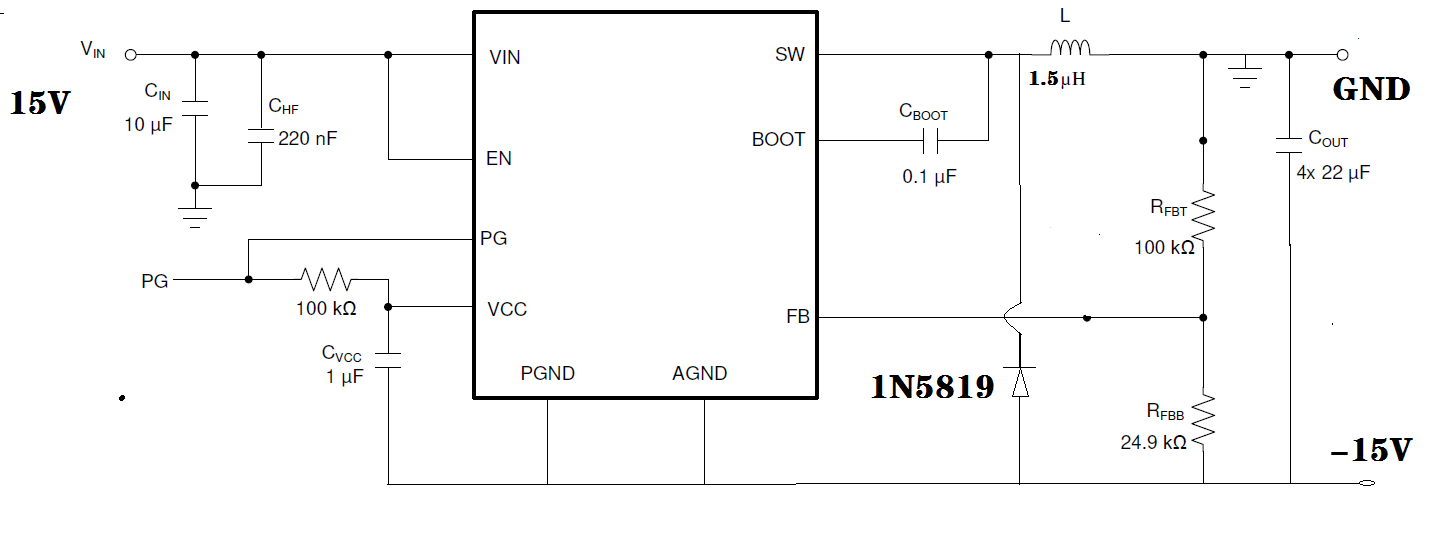

、在负压下的切屑设计使切屑不断燃烧。 一共有 5 块,它们都烧了。
正电压正常、但负电压输出不正常。 请检查此设计是否有任何问题
此外、对于旨在实现 150kHz 频率的类似于 MC34063A 的负压输出解决方案、是否有合适的建议?
    尊敬的 Tony:
    降压是一个同步器件。 我不确定他们是否需要二极管 IN5189。
    Andrew
