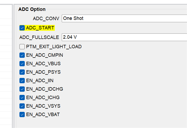

    尊敬的 Tiger:
    感谢你的帮助。

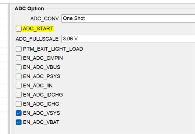

    我尝试了使用您的指令:设置 ADC_START=1 并启用通道、然后按“Read Register“。 这对我来说很合适。 我可以在 ADC 寄存器中看到数字。
    但是、我感到困惑的是、新添加的通道将再次被取消选中。
    以下是原始设置:
     启用更多通道以及 ADC_START=1
    点击“Read Register“、 新添加的通道将再次取消选中。 他们不能坚持下去。 这是预料之中的吗?
